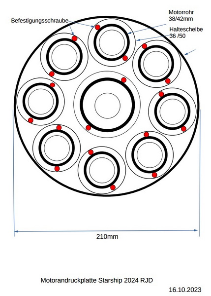

So sieht es momentan aus:
reduziert auf 8 x 38ger und 1 x 54ger Motor

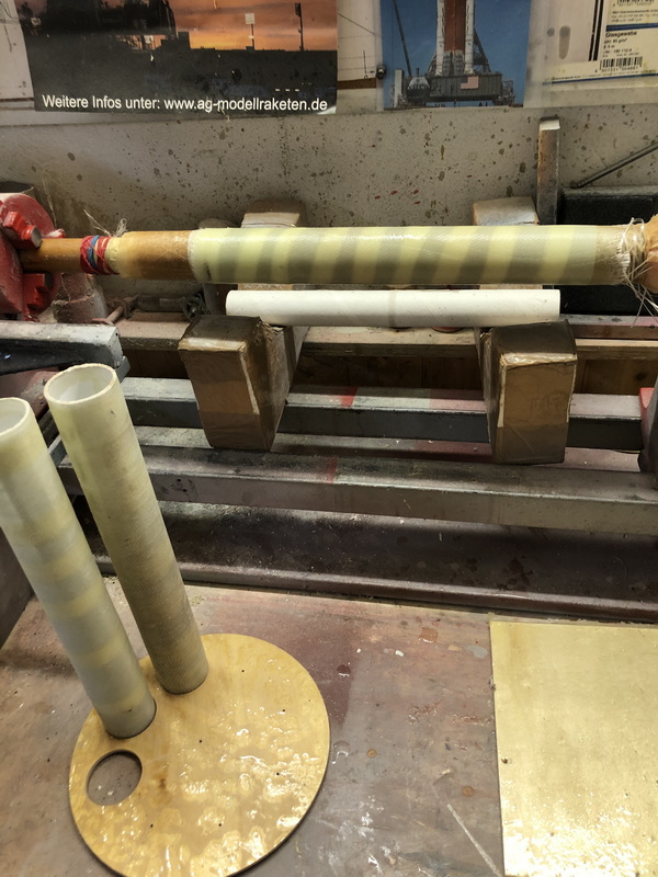

Heute wieder gewerkelt. Das 4. Boosterrohr ist am trocknen.
Muss erst einmal auf die Post warten, die das bestellte Harz und Härter bringen will. Glasgewebe ist auch noch unterwegs.

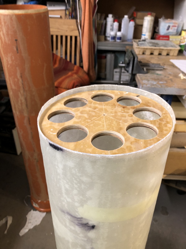

Die Grundplatte ist mit einer Buchenholz Sperrholzplatte verdoppelt worden. Ist momentan alles nur gesteckt.

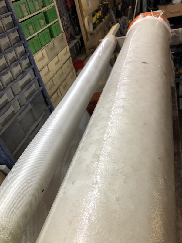

Wie viele Schichten sind das Rolli?
Schöne Grüße
Beitrag 7657007 [Alter Beitrag24. Oktober 2023 um 17:03]
Du meinst die große Tube? Also:
das sind 5 Umdrehungen 163ger Glasgewebe. Ich hatte schon nach 3 Schichten das Rohr vom Kern runter. Da erschien es mir noch zu dünn und habe dann noch mal 2 Umdrehungen drauf laminiert. Jetzt bin ich zufrieden.
Das entspricht auch dem Rohr bei der Artemis.
Zur Motorandruckplatte:
Die erste Scheibe ist aus Pappelsperrholz beidseitig mit Glas belegt. Die zweite eine Buchensperrholzplatte, am Ende wenn alles zusammengeklebt wird laminiere ich noch 2 Lagen Carbongewebe drauf.
Das müsse dann dem Antriebsdruck aushalten.
Ich habe den mittleren Kreis für den 54ger Motor deshalb noch nicht ausgebohrt, weil ich in die Mitte noch mal eine Schraube setzen muss, um das Ganze in die Drechselbank einspannen zu können um alles richtig plan abzudrehen. Außerdem kommt eine kleine Stufe rein, welche dann in der Tube auf einen Schubring sitzt bzw. verklebt wird.

Rolli, wenn du Bedenken hast wegen der Druckfestigkeit der Motorandrückplatte, dann könnte ich dir auch eine aus 3mm
Alu lasern, die kann dann nicht brechen....wink !
Beitrag 7657010 [Alter Beitrag24. Oktober 2023 um 17:38]
ok, hätte ich gleich drauf kommen können.frown
Aber Du bekommst demnächst eine Zeichnung für die 8 Motorhalterungen so ähnlich wie die von der Artemis. Nur kann ich die aus Platzgründen nicht kreisförmig machen sondern mehr oval, sozusagen eine Scheibe mit zwei Ohren stick out tongue stick out tongue stick out tongue
Ich denke Du verstehst mich. Wie gesagt die genauen Maße später.
