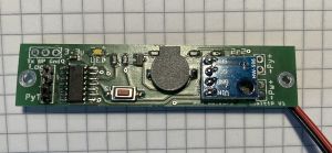

Tadaah!

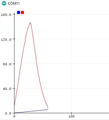

Oliver, da hast du deine "eierlegende Wollmilchsau"! Ich nenne das mal "SmaltiP": Small altimeter with one Pyro channel. Die Maße sind: 15.2 mm x 67 mm, passt damit inclusive geeignetem LiPo in ein 18-mm-Rohr. Hat für eine E-Bay geeignete Bohrungen; lässt sich damit in einer kleinen Rakete ohne Schlitten über Winkel direkt an die Bulkheads anschrauben Die Funktionen: - Erkennung der Gipfelhöhe (Exponentialfilterung) - Auslösen eines (Main-)Zünders (nur Brückenzünder A bzw. SN0-Typ) - Erkennung und Auspiepen eines angeschlossenen Zünders - Einstellen der Höhe für die Auslösung des Zünders per Switch - Abspeichern von Altimeter-Daten im EEPROM: das EEPROM hat lediglich 256 Bytes, es wird daher nur jeder vierte Wert abgespeichert; damit wird ein Zeitraum von knapp 12 Sekunden geloggt; für einfache Anwendungen noch ausreichend - Auspiepen/Blinken der letzten Gpfelhöhe nach dem Einschalten - Ausgabe der EEPROM-Daten auf der seriellen Schnittstelle (9600 Baud, TTL-Pegel) vor Start Hat man einen USB-Serial Adapter (FTDI-, CH340-, CP2102- oder ähnliches), so kann man die Daten auf dem Computer mit Putty auslesen; hat man dann sogar noch die Arduino IDE auf dem Computer, so kann man 1. die Daten auslesen und 2. über den seriellen Plotter direkt eine Kurve anzeigen Zum letzten Punkt eine Beispielkurve: Der Trick besteht darin, nur die Höhendaten zu loggen; Zeitabstand zwischen zwei geloggten Daten ist ca. 100 ms. Aus der Gesamtzeit für die geloggten Daten wird bei der Ausgabe die berechnete Zeit mit ausgegeben, damit man später über Excel, LibreOffice, oder so eine Kurve erzeugen kann. Das ist nicht ganz falsch, weil die Abstände zwischen zwei Höhenmessungen nahezu gleich sind. Aber: Nur 1 Pyro-Kanal! Also Keine Konkurrenz für den Simply! Ob für solch ein simples Teil überhaupt Bedarf besteht, ist eine ganz andere Frage. Gruß Achim Tracking https://www.dropbox.com/scl/fo/zap4uvchueg080w0az5og/AOOqAeAiN2aSaAEPhiusKyk?rlkey=cuvsp1db08mrwq20gqqbpicg2&dl=0 Altimeter https://www.dropbox.com/sh/jw1nenfd45mzee3/AABZKjSB-_9DA-pLaVlOti-9a?dl=0 Wer etwas braucht: E-Mail oder PM |

Eine Strommessung hat einen Verbrauch von 3.4 mA ergeben,
Ach so, noch ein Punkt: Nach USA kann das nicht eingeführt werden: Hat keine FCC-Zulassung! ![]() Gruß Achim Geändert von AchimO am 08. Juni 2023 um 19:48 Tracking https://www.dropbox.com/scl/fo/zap4uvchueg080w0az5og/AOOqAeAiN2aSaAEPhiusKyk?rlkey=cuvsp1db08mrwq20gqqbpicg2&dl=0 Altimeter https://www.dropbox.com/sh/jw1nenfd45mzee3/AABZKjSB-_9DA-pLaVlOti-9a?dl=0 Wer etwas braucht: E-Mail oder PM |
