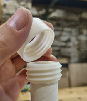

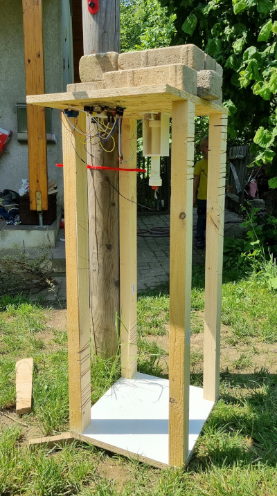

Ich hab die Tage genutzt, mir einen 24 mm Retainer geruckt und meinen Prüfstand einmal auf den Kopf gestellt.
@Uli:Naja...richtig rum ist wirklich besser. big grin (Video Richtigherum)
Wobei der Teufel mal wieder im Detail lag und ich 4 meiner 5 Lachgaskartuschen daran verloren habe einen vernünftigen Weg zu finden zu verhindern, dass die Zündschnur beim Abbrand nicht nach unten wegrutscht und das Grain nicht zündet.
Zur Sicherheit habe ich nochmals einen D9P gezündet und wieder knapp über 19 NS gefunden. Für mein ABS-Grain bin ich jetzt bei D17 und 19 Ns Gesamtimpuls gelandet. smile

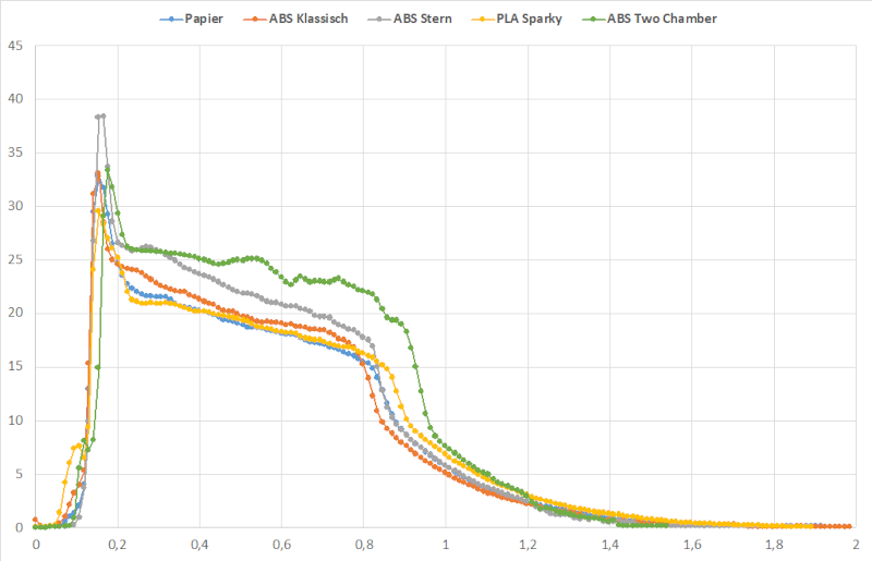

Diagramme, gleich welcher Art haben die Eigenschaft die Wirklichkeit wiederzugeben und sind ein super Mittel um Abläufe zu analysieren und verstehen um voran zu kommen.
Im Diagramm vom Torsten kommt der Effekt des Intermitierens vollends zur Geltung.
Aber erst nach 0.07sec.
Bei diesem Motor stimmt das setting, jedoch nicht für die Umgebungs- und Hardwarethemperatur bei dem Versuch. Will man Hybride nahe dem sauber laufendem Maximum betreiben spielt die Themperatur eine große Rolle. Der Dampfdruck beim N2O in den Jahreszeiten variiert doch ordentlich.
Der Pircer ist es nicht, die Laufzeit mit einer runden Sekunde ist gut, die Leistung einem Papiergrain entsprechend (solange es sauber verklebt ist und auch nur so) aber die Düse könnte eine weitere öffnung um 0.2mm im Durchmesser vertragen bei gleicher Umgebungsthemperatur.
Es ist tatsächlich so, das intermittierende Motoren ein kleinwenig mehr Leistung haben als sauber laufende.
Wobei ich auf dieses quäntchien gerne Verzichte, schon der Sicherheit wegen. Sollte etwas Brennstoff durch eine Druckspitze in der Brennkammer in den Tank gelangen währe das Ergebnis unschön. Bei Kunststoffen vermutlich weniger der Fall, bei leicht verdampfenden wie Stearin etwas eher aber vermutlich gar nicht wenn der Motor überhaupt nicht in so einem Betriebzustand gefahren wird. Im zweifel den Düsendurchmesser immer etwas größer wählen selbst wenn das aufbohren dieser einfacher ist.
Bei Matthias neuerem Diagramm sind keine Ausschläge zum Ende hin zu sehen (beim ersten auch nicht) aber der Effekt ist immer noch recht present. Da bräuchte man jetzt mehr Testläufe mit den Kunststoffen um zu sehen, ob es von diesen kommt oder der inneren Geometrie des Motors. Versteckte N2O Nester im bereich des Pircers, die das Lachgas erst bei Brennschluss nach und nach Freigeben; wie sieht es mit dem anstechen der Kapsel aus?

Wie man in unten stehendem Vergleich sehen kann, liegt PLA knapp über Papier (17Ns/D14) und das ABS bringt schonmal ein kleines Stück mehr Schub (17,5Ns/D14).

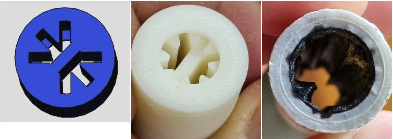

Die Sternform erhöht die Fläche und man bekommt noch ein gutes Stück mehr Schub (19Ns/D17).

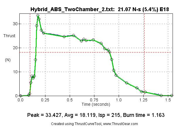

Nachdem ich mich daran erinnert habe, wieviel mehr Schub Contrail mit seinen Vortex-System erzeugt und noch ein Bild vom Hybrid des SpaceShip One im Kopf hatte, habe ich mich daran gemacht ein Grain zu optimieren, welches zwei Brennkammern hat und vor allem das einströmende Lachgas direkt bricht. Nachdem ich die Dicke der Kammerwand so optimiert habe, dass sie gerade so komplett abbrennt habe ich es endlich geschafft in den E-Bereich zu kommen und dabei eine sehr gleichmäßige und reproduzierbare Schubkurve zu erzielen: 21Ns/E18 smile
Grain mit zwei Kammern plus Sternform
Schubkurve vom Zwei-Kammer-Stern-Grain
Vergleich der verschiedenen Grains

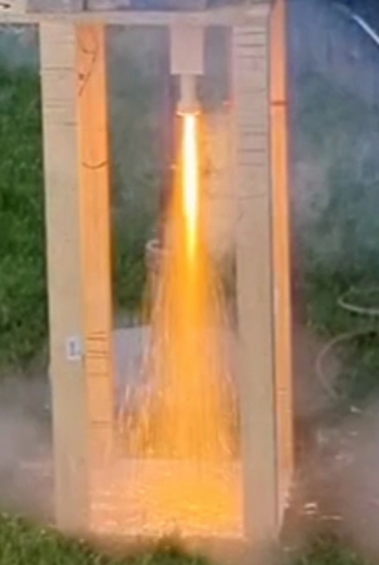

Eher zum Spaß habe ich mir noch ein "Sparky Grain" gedruckt...macht zwar nur 18 Ns Schub...sieht aber geil aus. big grin
(Youtube: MicroHybridSparky)
(Magnetic PLA)
MicroHybrid mit Sparky Grain

Das ist ja mal wirklich abgefahren mit dem Sparky-Grain! Ich hätte nicht gedacht, dass das funktioniert.
