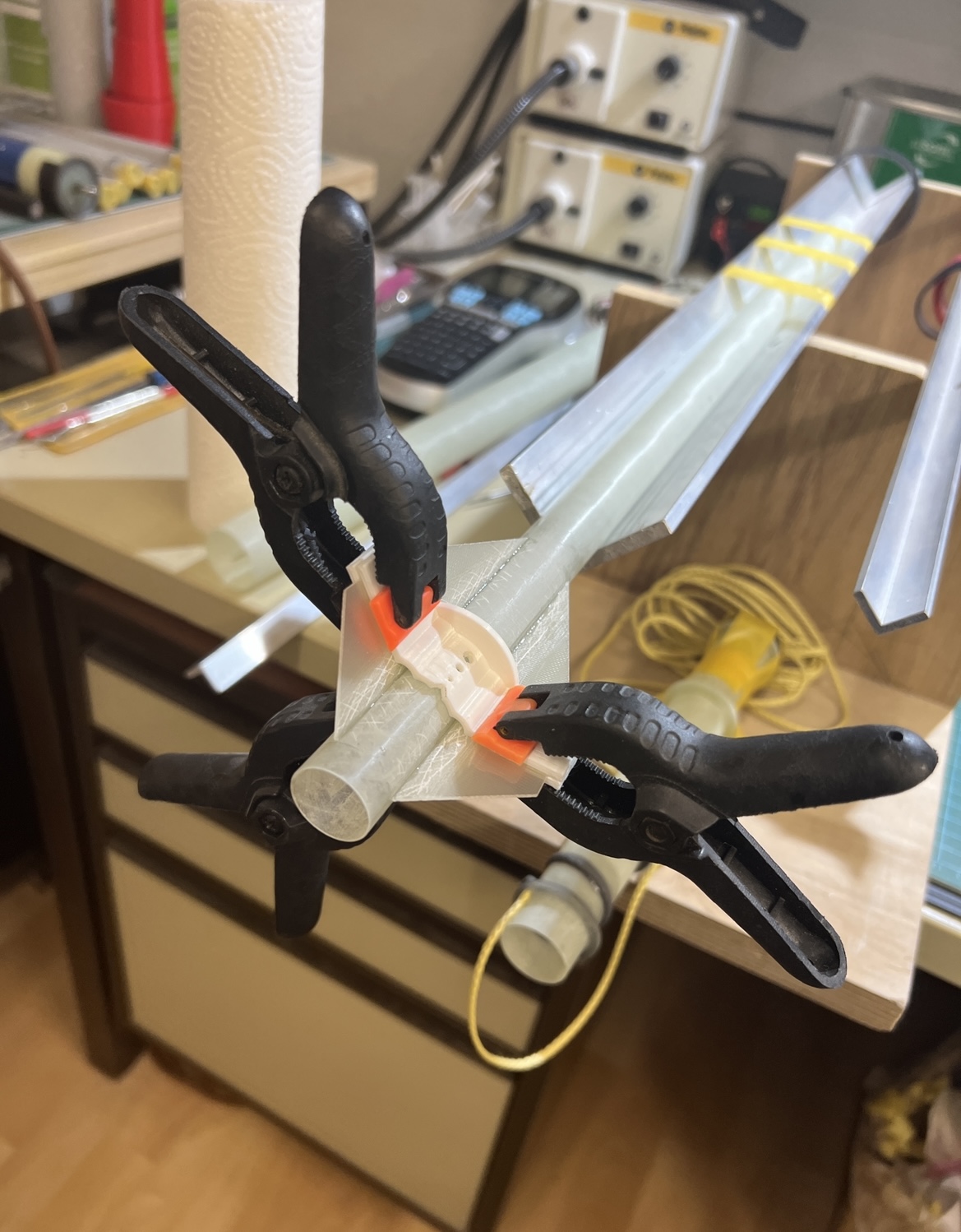

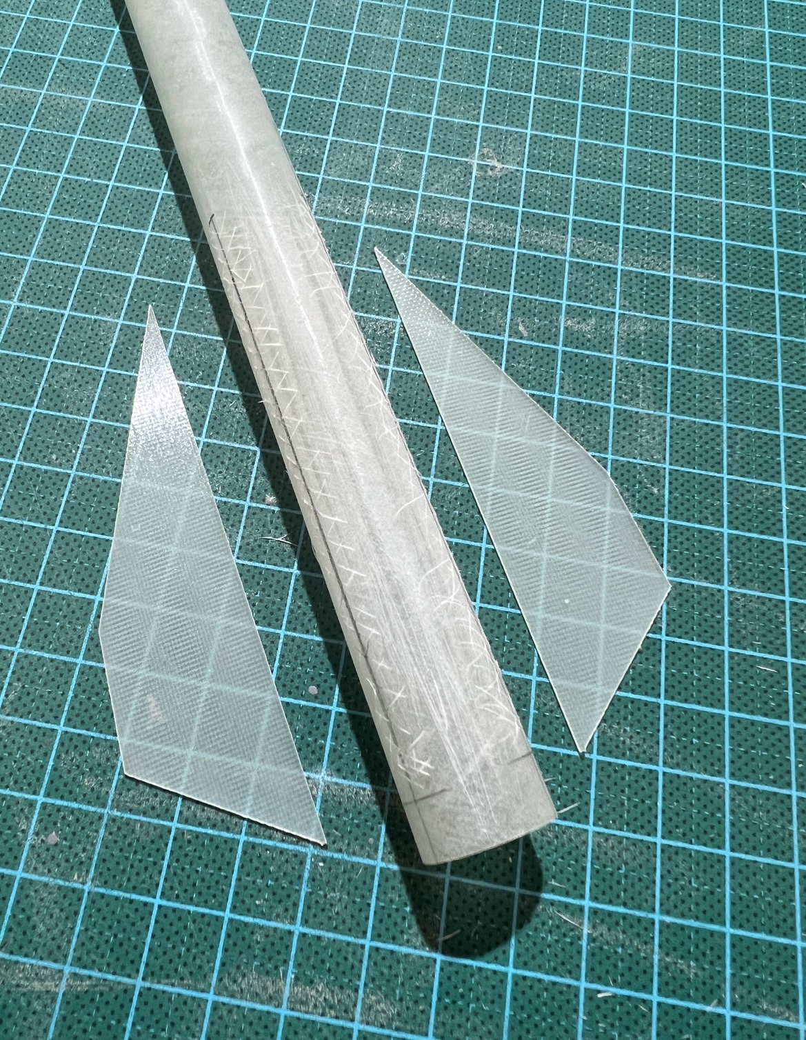

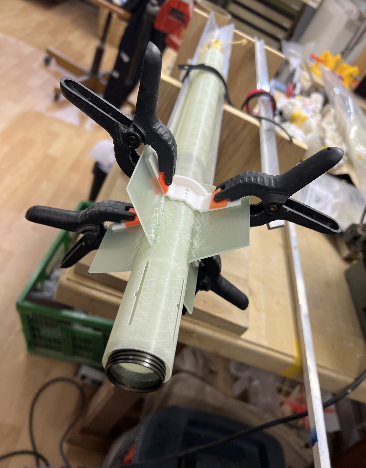

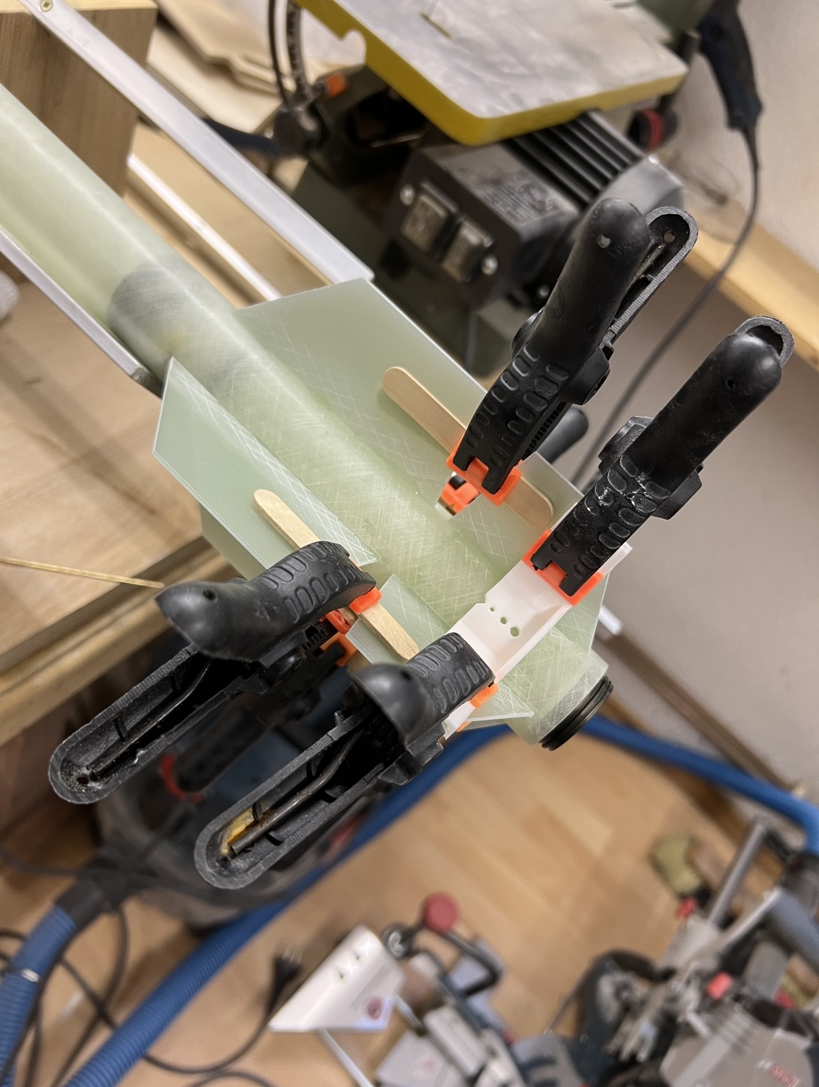

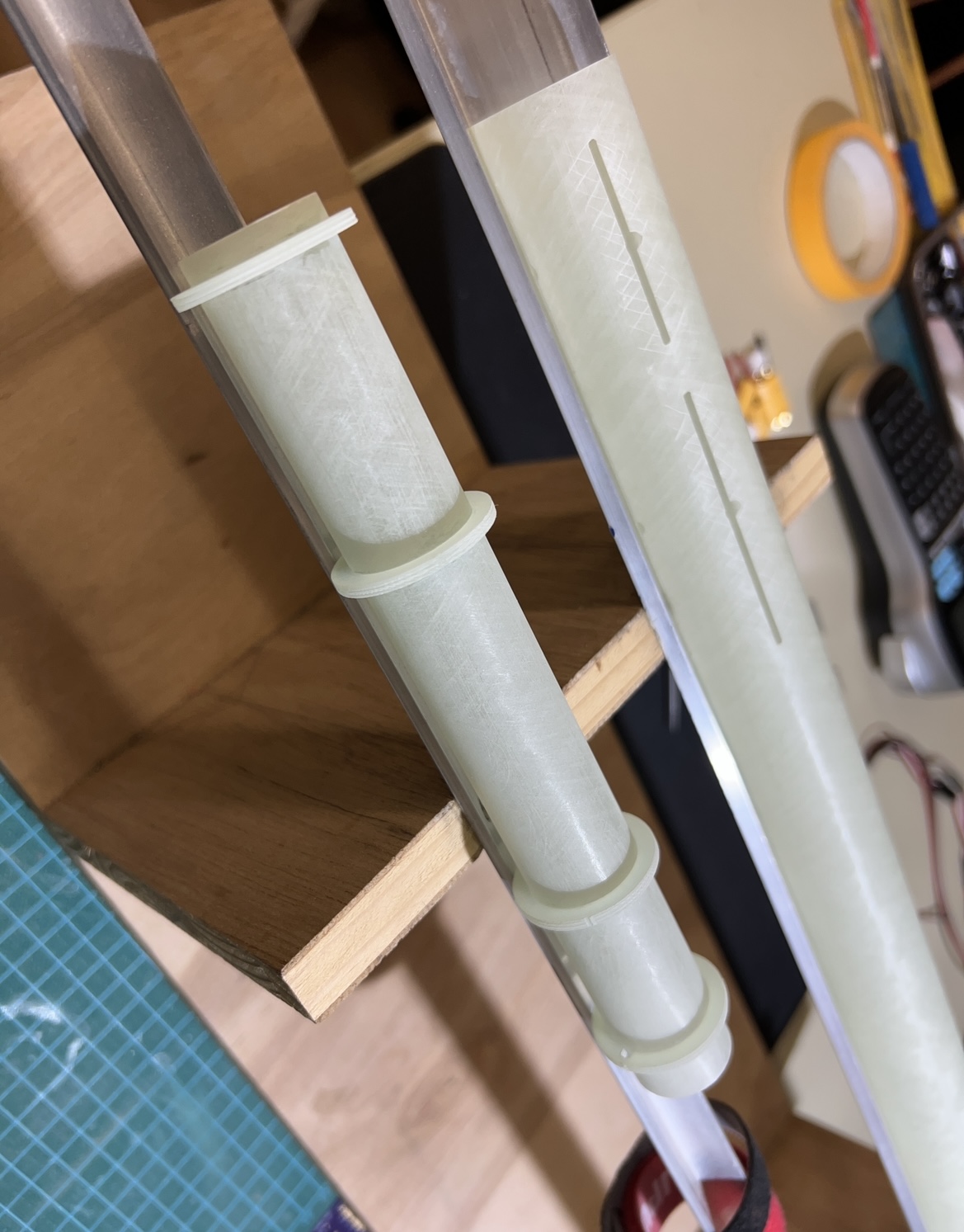

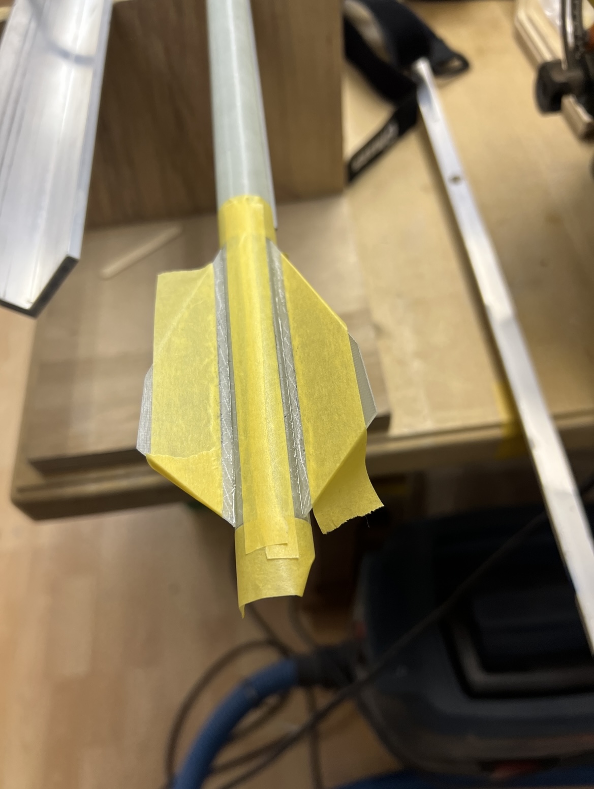

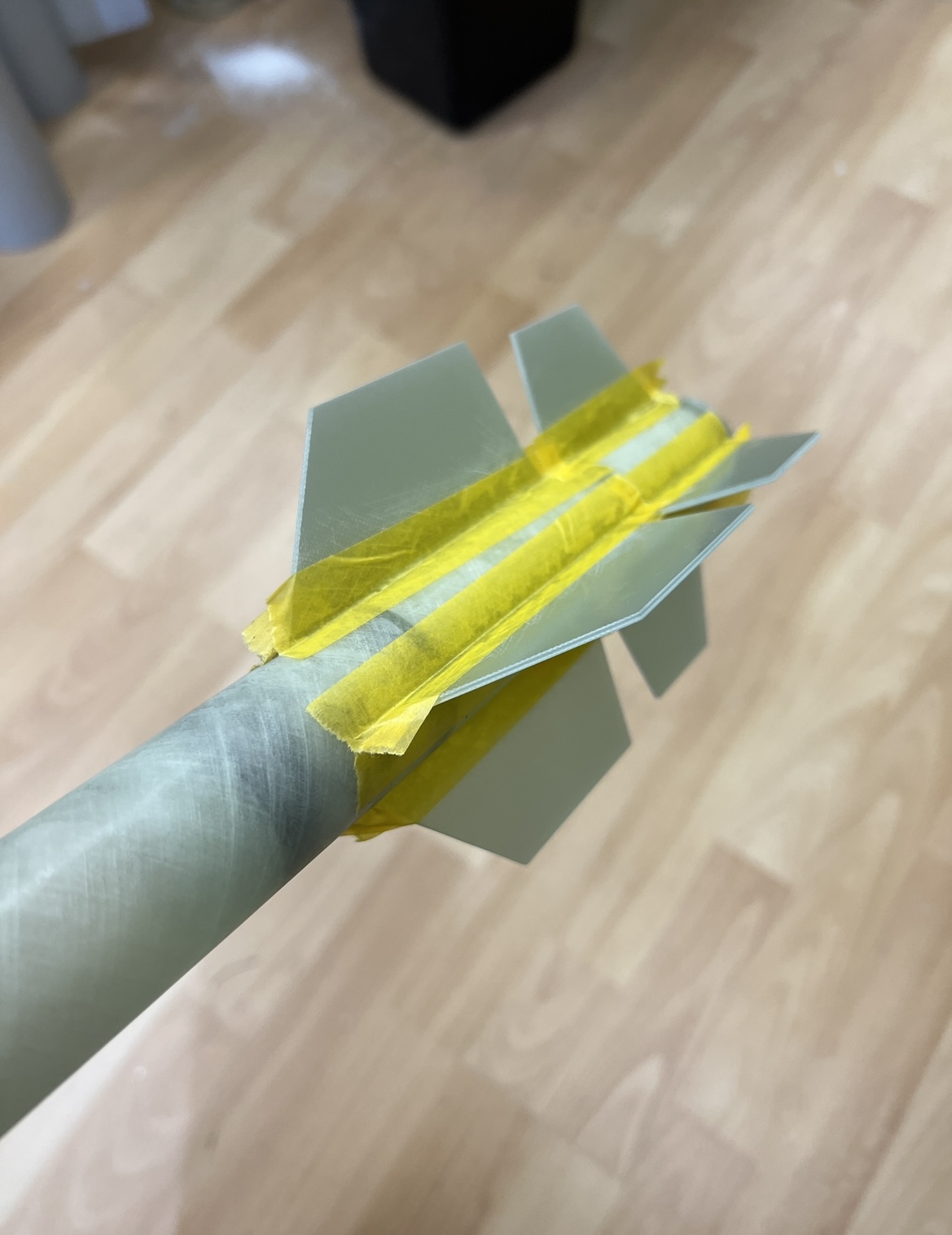

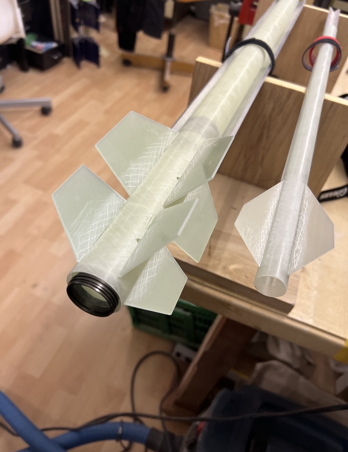

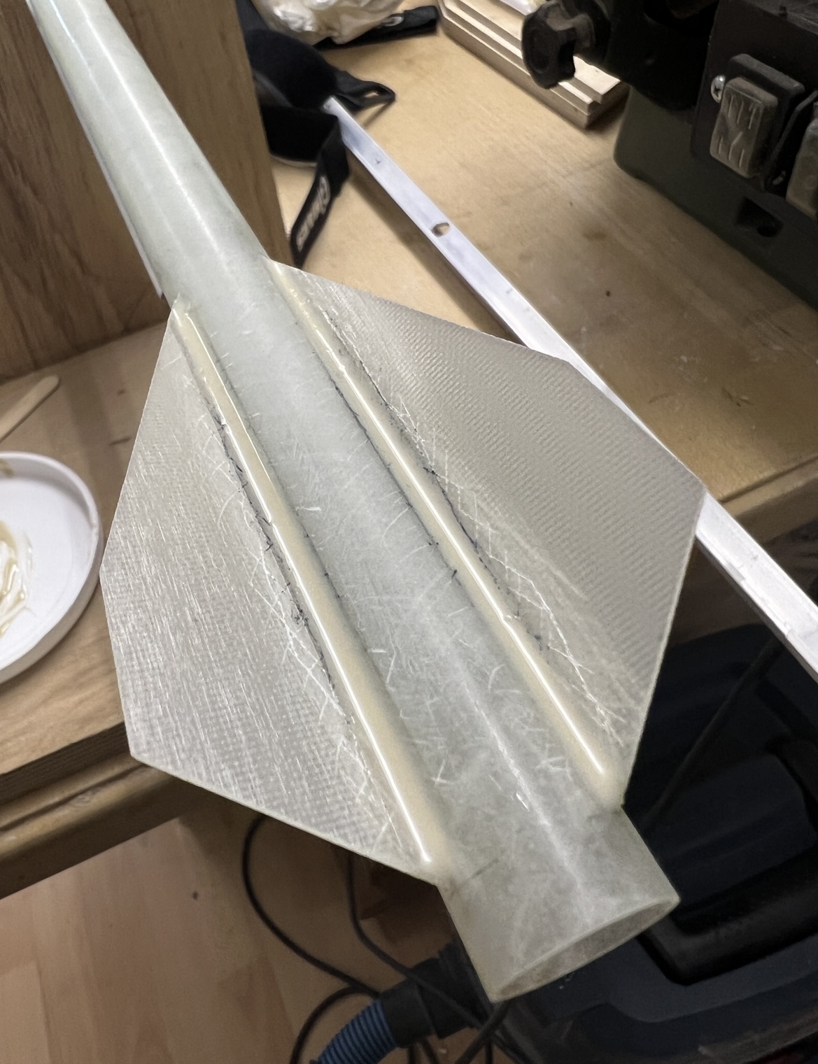

Beitrag 7655877 [Alter Beitrag04. Juni 2023 um 01:23]
Und wieder ein wenig weiter …
Das zweite set Finnen …
Alle Finnen sind angeheftet …

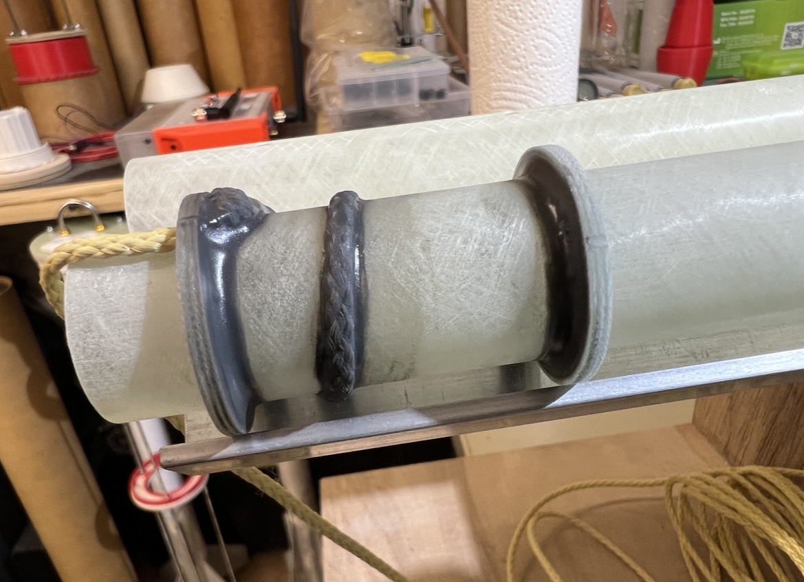

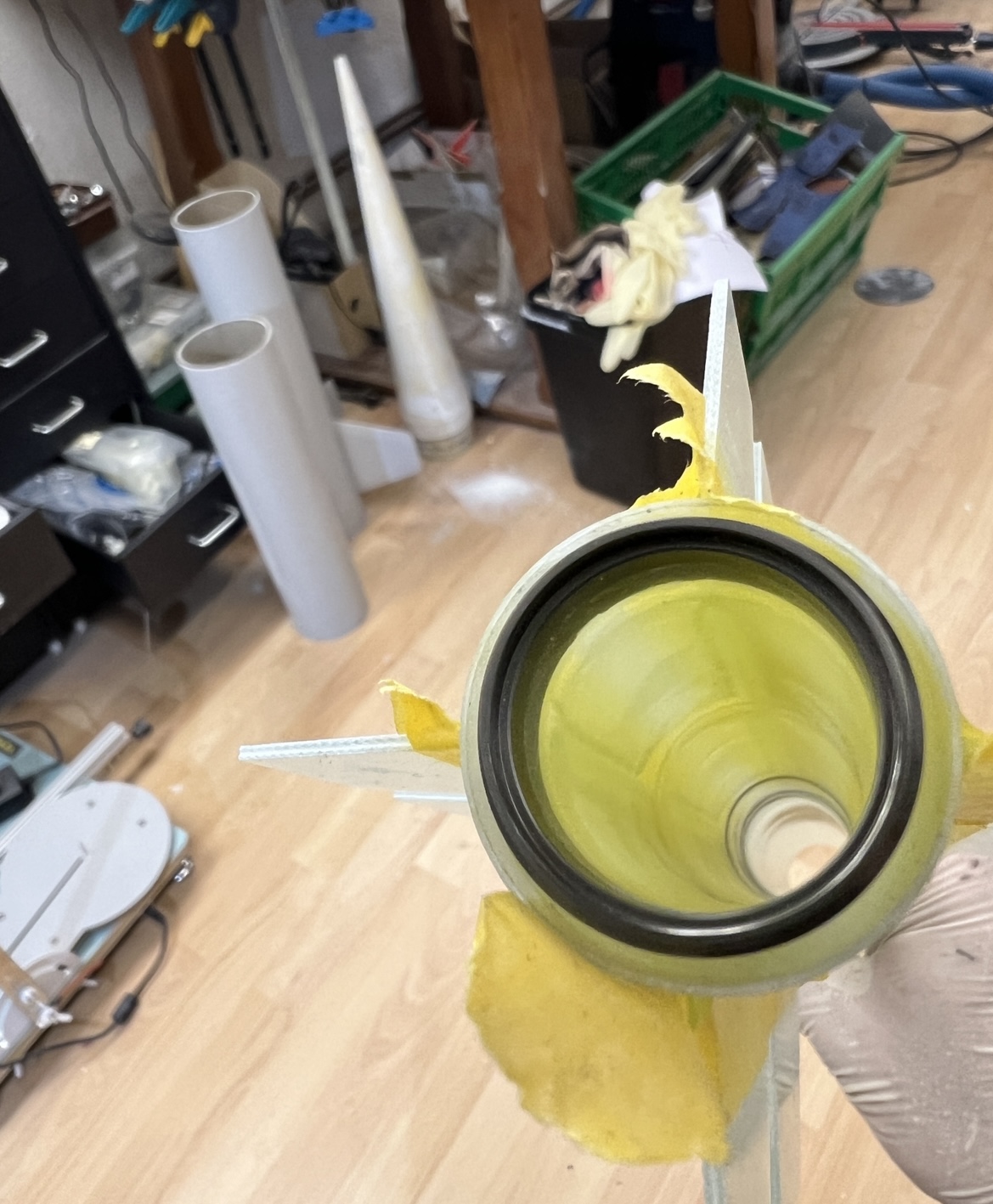

Ich hatte die Körperrohr Schlitze jeweils an einer Stelle mit dem Proxxon etwas geöffnet . Hier habe ich jetzt mit einer Spritze in jede “Kammer” ein definiertes Volumen Harz gegeben. 1ml in die großen vorne und 0,5ml in die kleinen hinten … alles mit Klebeband abgedichtet und dann sehr lange in alle Richtungen gedreht … das Harz hat sich so entlang aller innen Stosskanten gesetzt und quasi mini fillets ausgebildet .. im unteren Bild kann man gut sehen wie alles benetzt ist ..
Bei der kleinen habe ich schonmal mit den außen Fillets angefangen …
Heute also später geht es dann weiter . Grüße Marco

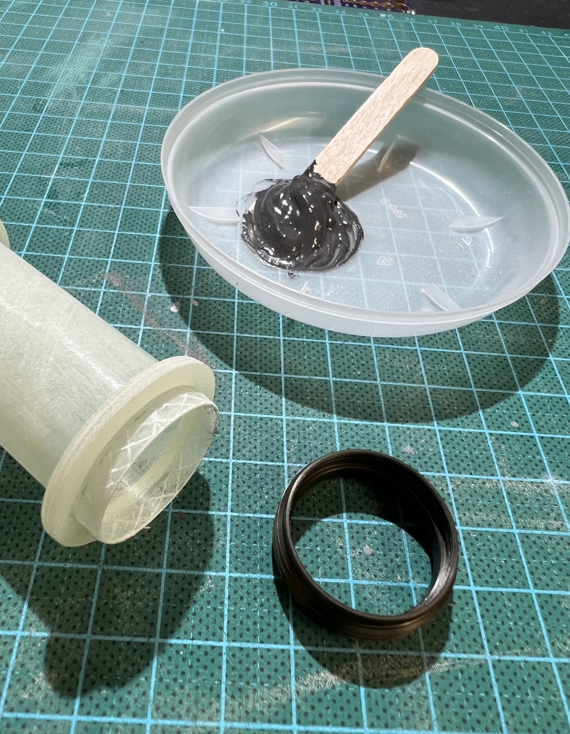

Hallo Marco,
die graue Farbe der Fillets lässt mich vermuten, dass Du das Epoxy angedickt hast, oder?
Falls ja, mit was und in welchem Verhältnis?
Viele Grüße,
Matthias

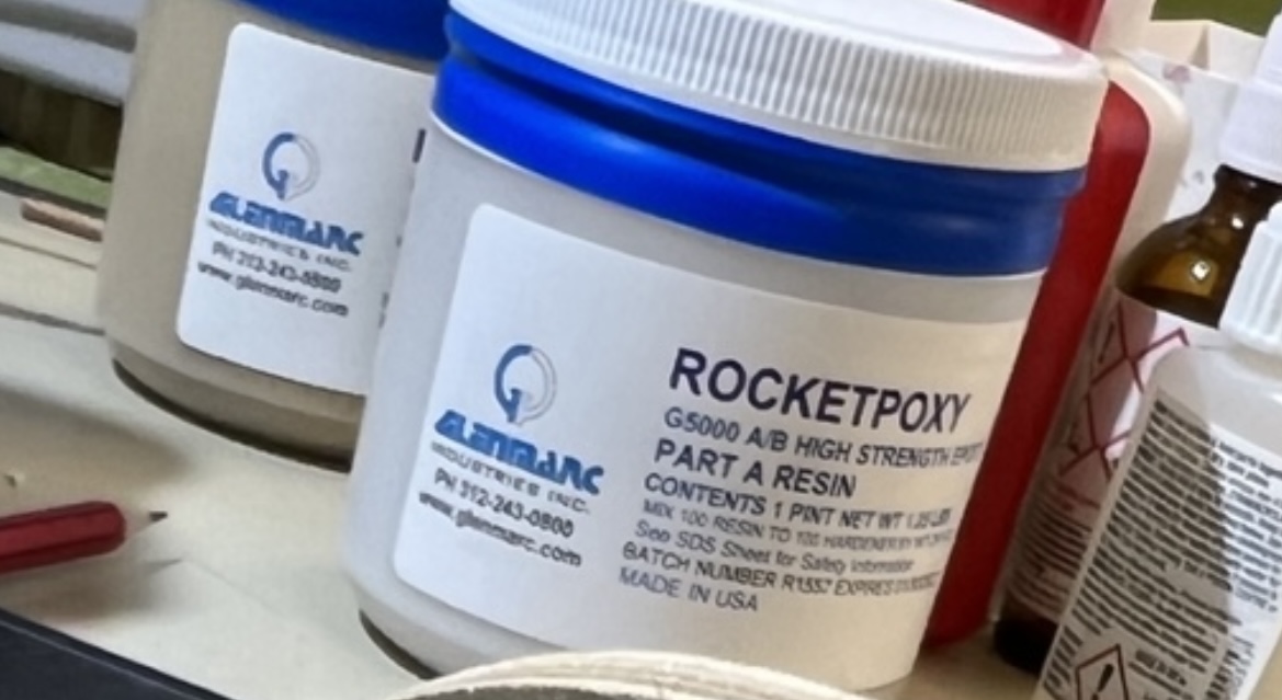

Beitrag 7655882 [Alter Beitrag04. Juni 2023 um 12:39]
Hallo Marco,
Viele Grüße,
Matthias
Hallo Matthias
In dem Fall und für fast all meine Aussenfillets nutze ich Rocketpoxy
Das hat nach dem anmischen eine Konsistenz wie kalte Erdnussbutter und bietet somit schon am Anfang ein ideales Fliesverhalten. Die evt Luftblasen kommen an die Oberfläche und können mit einer Nadel beseitigt werden, der fillet levelt sich aus und es entsteht eine schöne glatte Oberfläche. Weiter härtet er sehr langsam und “linear” durch. Heißt die Viskosität wird immer höher bis zur vollständigen Aushärtung. Nicht wie manche andere epoxy Harze die lange flüssig bleiben, am Ende sogar nochmal richtig flüssiger werden und dann Instant thermisch abbinden. (Natürlich perfekt für den ihnen angedachten Einsatz laminieren etc)
So kannst du immer nach entsprechenden Zeiten entsprechende steps ausführen wie Blasen beheben / finaler Abzug / ausformen mit Spatel oder Kugel / abziehen des Tapes / finaler Abzug und kannten Anformung mit Handschuh und Alkohol…
In 30Jahren Modellbau ist das wirklich mit das geilste Zeug was mir Verarbeitungstechnisch untergekommen ist .. und Festigkeitsmäßig passt es auch …
Grüße Marco
