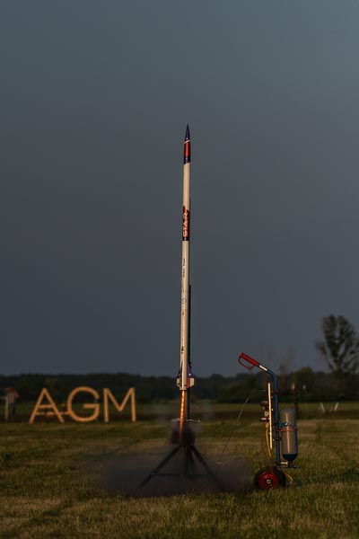

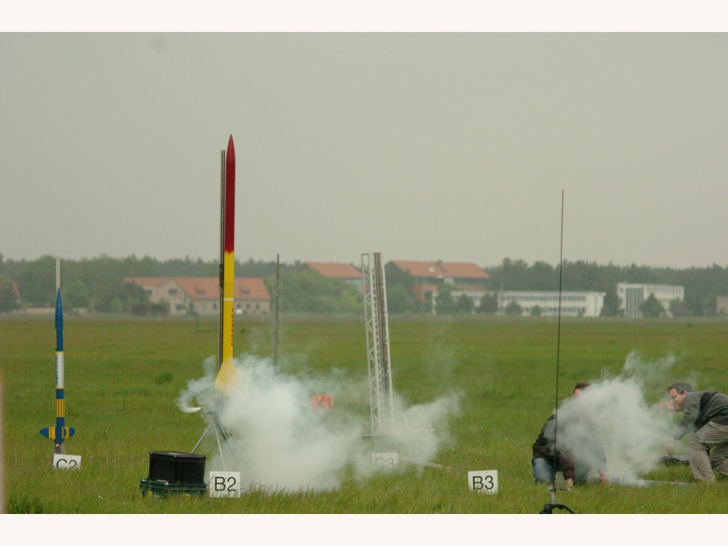

Beitrag 7642856 [Alter Beitrag12. Juni 2018 um 00:08]
Hier erst mal ein paar super Hybrid-Startfotos von Holger beim diesjährigen RJD....
Rollis Alien
Geändert von Andreas B. am 12. Juni 2018 um 00:53
Beitrag 7642859 [Alter Beitrag12. Juni 2018 um 00:50]
Thomas sein Modell auf I-Hybrid....
Meine HYBRID 54 auf J-Hybrid...

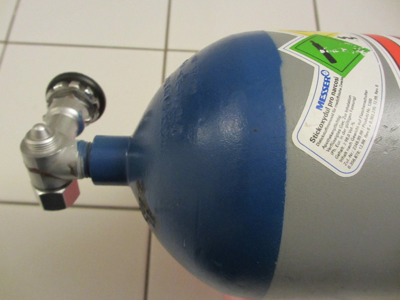

Als erstes mal die N2O Flaschen.
Also ich verwende 2 Stück dieser aus Bundeswehrbeständen ausrangierten medizinischen N2O Flaschen von Fa. MESSER welche ab und zu mal leer bei eBay für ca. 50 Euro pro Stück zu bekommen sind...
Die Aufkleber stammen aus der Autotuningszene für ca. 8 Euro pro Stück. (ebenfalls bei eBay zu bekommen)
Der Flaschen- Anschluss bei N2O ist immer 3/8"" (Zoll)

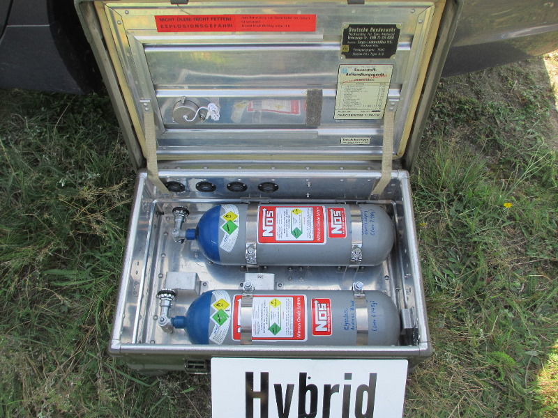

Beitrag 7642862 [Alter Beitrag12. Juni 2018 um 01:11]
Zum sicheren Transport habe ich mir eine Transportbox ( ebenfalls alter Bundeswehrbestand ) für
Sauerstoffbeatmungsgeräte umgebaut. ( Kosten dafür bei eBay ca. 80 Euro)…

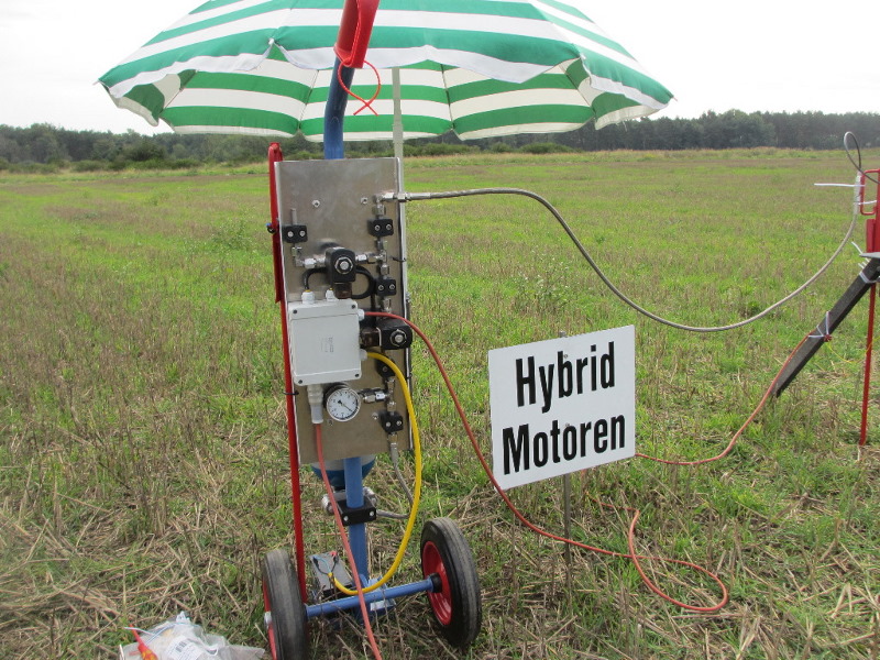

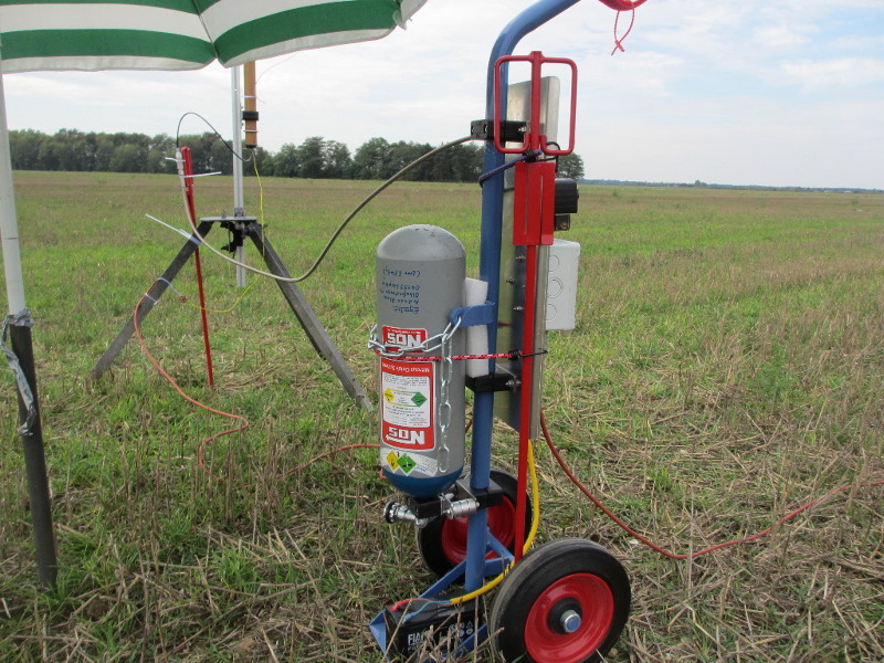

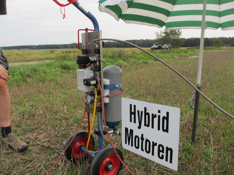

Beitrag 7642871 [Alter Beitrag12. Juni 2018 um 01:37]
Hier ein paar Fotos vom eigentlichen Hybrid-GSE
Beitrag 7642872 [Alter Beitrag12. Juni 2018 um 01:42]
Als Grundträger für das ganze GSE verwende ich einen Standard-Flaschenwagen für 10Kg Gasflaschen.
(Neu für ca. 80 bis 100 Euro im Gas Zubehörhandel zu bekommen)...wink
