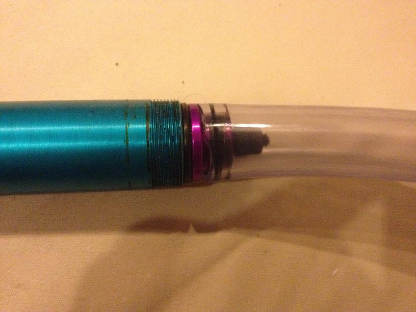

Moin,
Da man ja doch recht schlecht an Reloads für Rattworks und Westcoast Hybride kommt und diese relativ teuer sind, habe ich mich auf die Suche gemacht.
Zuerst einmal mussten die Verchraubungen getauscht werden.
Für 1/8" Schlauche 3mm Verschraubungen oder 4mm Wenn der Hybrid mehr Gas verkraftet.
Für 1/4" Schläuche 6mm Verschraubungen
Diese habe ich von Esska bezogen, gibt es in Messing und Edelstahl. Direkt auch genug Klemmringe mitbestellen! 3mm Klemmringe gibt es im Modellbaubedarf für Dampfmaschinen
Die PA-Schläuche gibt es auch bei Esska, hier muss man auf den Innendruchmesser achten! Der Westcoast hat normalerweise eine Stützhülse im Schlauch, diese hat 3mm Innendurchmesser, daher habe ich 6mm Schlauch mit 3mm Innen bestellt. Der ist auch für 100Bar ausgelegt. Ansonsten gibt es noch 6x4mm Schlauch. Nicht vom Nenndruck beeindrucken lassen, die Orginal-Schläuche können auch nicht mehr(Parker Parflex 1/4")
Nun fehlen nur noch die Grains:
Dickwandigen PVC-Schlauch gibts auch bei Esska. Ich habe 19mm Innen für den Rattworks H70 bestellt. der passt perfekt:
Für den WCH gibt es auch passenden.
Um die Krümmung aus dem Schlauch zu bekommen, einfach 10 minuten bei 80°C in den Ofen bei Umluft!
Abgesehen vom Lachgas sind das dann weniger als 5 Euro pro Start!
Tests folgen demnächst.
Gruß Fabian

Wie muss denn der Außendurchmesser sein? ich hätte 19mm innen 25mm außen als Papprohr.
Beitrag 7636545 [Alter Beitrag20. November 2015 um 21:44]
Pvc verkohlt ja beim Abbrand, und isoliert dadurch etwas. Die Wandstärke(3mm+) bekommt man nicht so schnell durch. Außen habe ich dann eine Lage Papier drum, damit es nicht im Gehäuse klebt nach den Abbrand.

Klemmring bzw. Schneidringverschraubungen. Gewinde ist halt abhängig vom Hybriden:
https://www.esska.de/esska_de_s/Fittinge-Verschraubungen/Schneidring-Verschraubungen/Gerade-Einschraub-Verschraubungen.html
https://www.esska.de/esska_de_s/Einschraubverschraubung-mit-konischem-AG-Messing-gerade-kgeXkonms000-10200.html
Schneidring 3mm:
http://www.krickshop.de/Produkte/Dampfmaschinen/Zubehoer-und-Ersatzteile-fuer-aktuelle-Dampfmaschinen/Schneidringe-fuer-3-mm-Rohr-2-.htm?a=article&ProdNr=22357&p=114
Bei richtigen Schneidringen für Metallrohre sollte man die Verschraubung nicht komplett anziehen. Der N2O-Druck auf einen 6mm Schlauch entspricht ca. 15kg. Sprich wenn ihr mit der Kraft am Schlauch zieht und der hält, sollte der auch beim Tanken halten. Sonst etwas mehr anziehen.
Hier noch der PVC-Schlauch:
https://www.esska.de/esska_de_s/PVC-Druckschlauch-Durchmesser-2-60mm-702101000099-3410.html
Da die Unterschiede nur maximal einige 1/10mm betragen, sollte es aber auch reichen wenn man nur die passenden Klemmringe benutzt. Ich werde es testen(6,35mm Fitting mit 6mm Ring).
Gruß Fabian
Geändert von FabianH am 20. November 2015 um 22:35

prinzipiell eine Überlegung einen Schlauch als Brennstoff zu verwenden, ist aber bei Monotubes alles andere als unproblematisch. Beim betanken drückt der Injektor mit weit über 100Kg auf den Grain was im Betrieb dazu führt das dieser zusammengeschoben wird. Ich hatte bei den 18mm Monotubes schon zweimal den Effekt, das der Brennsatz während des betriebs durch die Düse gedrückt wurde, einhergehend mit massivem Druckanstieg im Motor (der Motor brennt "innerlich" während der Brennsatz zur Düse rauskam).
Uli
Beitrag 7636581 [Alter Beitrag23. November 2015 um 12:58]
Deswegen habe ich die Schläuche erwärmt, damit die wirklich gerade sind. Die Kraft kann man ja relativ einfach berechnen, sind beim rattworks ca. 250kg. Während des Betriebs drückt aber der brennkanmerdruck etwas dagegen.
Das werde ich beim Test sehen, was passiert. Evtl. Stecke ich den Schlauch dann in einen Liner, der mehrfach verwendet werden kann.
