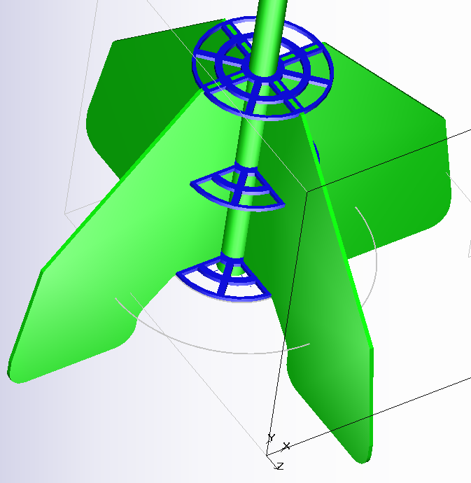

Die Spanten und Finnen werden CNC-gefräst. Es werden einige Löcher eingebracht um Gewicht im Heck zu sparen, die Finnen haben unten und oben Stege, die in die Spanten greifen. Das macht zum einen die Ausrichtung und den Zusammenbau wesentlich einfacher. Zudem bringt es Stabilität.

Dann durfte die Fräse den ersten Spant und eine Finne bearbeiten:
Die Finne hab ich innen ausgeschnitten, hier wird Sandwichmaterial eingesetzt zur Gewichtsersparnis. Da die Rakete relativ langsam unterwegs sein wird, ist das Aufschwingen nicht ein so großes Problem. Ein weiterer Vorteil ist, dass die Spanten genau in den Ausschnitt passen, so spare ich Material.
Lässt sich auch wieder super zusammenstecken. Denke am Samtag gehts weiter.
